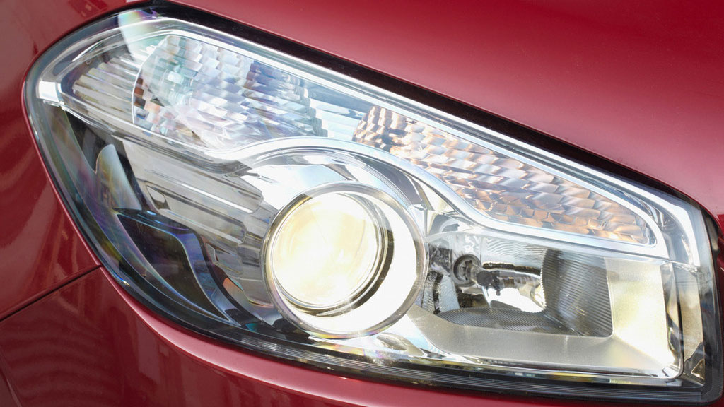

Nissan Qashqai — Замена лампочки ближнего света на Ниссан Кашкай
Пример основан на лампочки (H7 55w) со стороны водителя.
