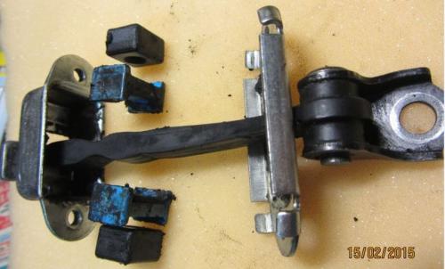

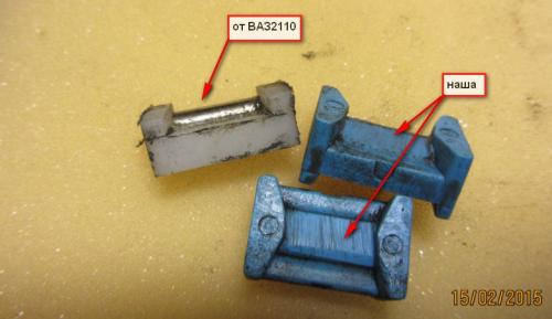

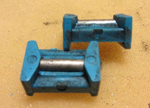

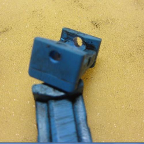

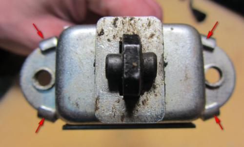

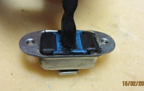

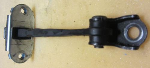

Добрый день.
Не нравилось что двери не фиксируются ограничителями , новый ограничитель 80430-JD000 стоит 1700 жалко денег , решил данный БАГ исправить.
Подсказал идею JekaNa http://www.drive2.ru/l/5002044/?page=0 СПАСИБО
Вот процес лечения в нескольких фото
был сильно удевлен что синяя пластмасса очень мягкая, не реально мягкая.
на каждую дверь ушло минут по 30

Была та же проблема! При открывании двери, особенно водительской, дверь не фиксируется и постоянно закрывается. Напряг в том, что пока садишь ребенка в кресло, дверь лежит на спине)))
Но если чинить гвоздями, они со временем шток сотрут нафиг и кроме замены больше ничего не поможет. Я вылечил заменив детали с помощью ремкомплекта . Кстати, если надо то у производителя есть канал на ютубе с видеоинструкцией (правда на другие авто, но смысл тот же), так что справился с ремонтом сам
