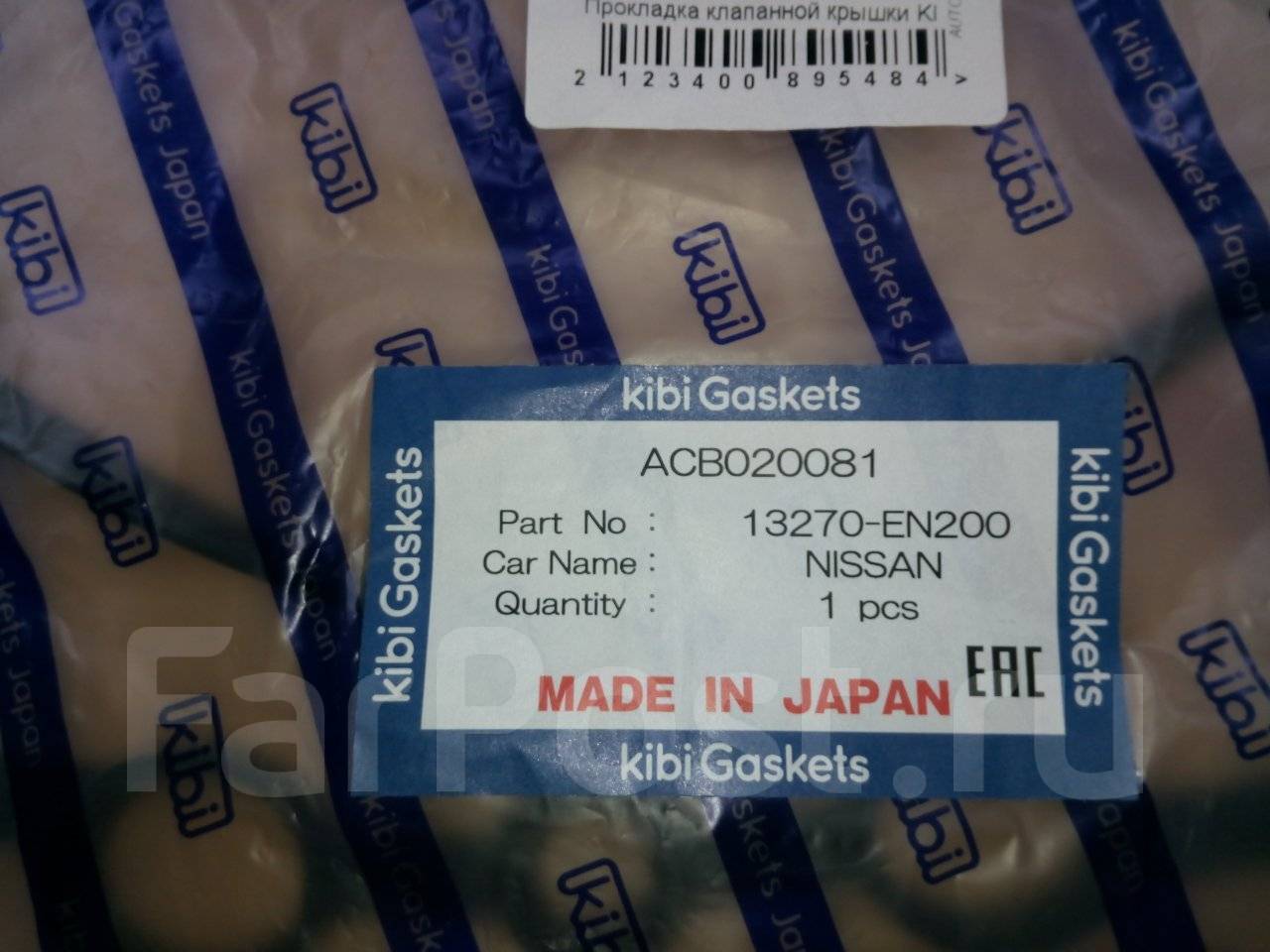

Нек.время назад спрашивал про Прокладку клапанной крышки.
В результате выбора купил Kibi, артикул ACB020081 (ждал ее 2 недели, Made in Japan). На днях заменили мне клапанную крышку,  которую ранее запороли в другом сервисе (загнали не по резьбе болт крепления 1й катушки зажигания, а потом отломили его заподлицо, что никто не смог извлечь). Вместе с новой  крышкой поставили эту прокладку.  Мастер сказал, что качественная прокладка и четко в размер. Фото не сделал, но выглядела так. Надеюсь, не будет пропускать) В этом деле немаловажно, из какого места растут руки у мастера)
  • Репутация +1 1
