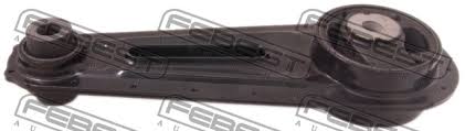

Подскажите каталожные номера lde[ болтов, крепящих нижнюю опору двигателя (болты на 18, длина разная). Кашкай 2,0 CVT 4WD. :) менял опору сорвал все грани, пока открутил...

оказалась нижняя подушка двигателя. (та, что в форме гитары). Снял, а она разодрана в клочья, после замены всё ОК :victory:

Там делов на 20 минут: подьемник/яма - защита - 2 (если мне память не изменяет) болта самой опоры.
Ссылка на комментарий
Поделиться на другие сайты
Сам конечно. без защиты работы на 5 минут. Ключ на 18, вывинчиваем 2 болта, ставим новую опору и наслаждаемся плавной ездой :bye2:

а есть ли в природе коды оригинальных сайлентблоков опоры?
она сама почти как сайленблок стоит,зачем чето там еще выпресовывать
Да, меняется целиком и цена не кусается. Я оригинал на экзисте за 1900 р. заказывал, есть аналоги около 1500 р.

Может кому интересно будет глянуть, прикрепляю фотки старой и новой опоры. Как говориться, почувствуйте разницу!

и опять всё про пять минут,да откуда все такие шустрые? там двигатель немного смещается когда подушку откручиваешь его немного потом приподнять надо что бы отверстия под болты совпали или некто неменял сам
  • Репутация +1 1
Ничего там не смещается, вошла как литая. Значит у тебя другие опоры раздолбаны, раз двигатель отпускается
  • Репутация +1 1
ты же невидел мои опоры чтобы считать что они раздолбаны,а я невидел того что ты за пять минут поменял,можно это тереть до бесконечности,и у каждого всегда будет своя правда
