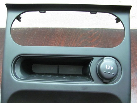

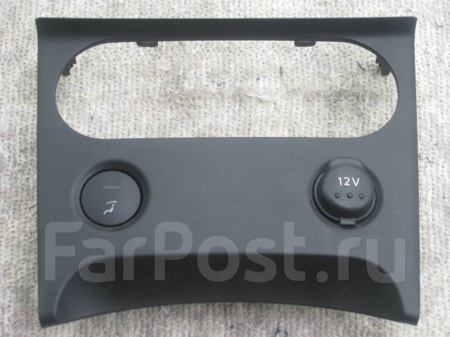

fabriek Опубликовано 16 мая, 2018 Поделиться Опубликовано 16 мая, 2018 Подскажите, накладки взаимо заменяемые ? Хотел добавить кнопку, есть идея вместо накладки №2 поставить №1 1 https://static.baza.farpost.ru/v/1521728219796_bulletin 2 https://a.d-cd.net/319b7ccs-960.jpg Ссылка на комментарий Поделиться на другие сайты Поделиться
chuk78 Опубликовано 16 мая, 2018 Поделиться Опубликовано 16 мая, 2018 @fabriek накладки по геометрии и крепежу абсолютно одинаковые 1 Ссылка на комментарий Поделиться на другие сайты Поделиться
