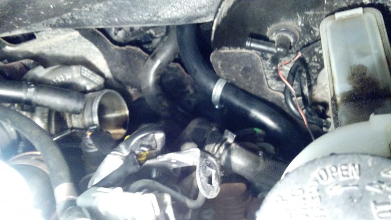

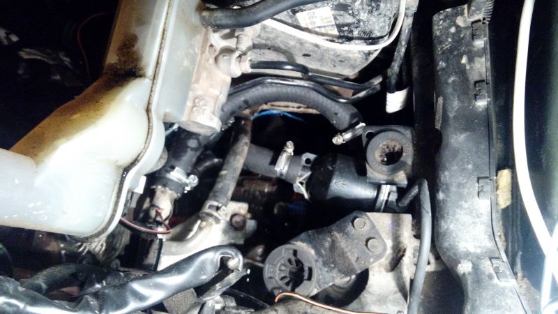

Cooler Опубликовано 23 декабря, 2013 Поделиться Опубликовано 23 декабря, 2013 поставил парковочный предпусковой подогреватель, это конечно только для тех кто имеет розетку у парковки, греет мотор очень быстро, поставил электронагреватель с термореле на 60 грудусов и помпу бош, все в разрез обратки печки (обратки потому что на подачу будет установлена догреватель от рамзеса) кому интересно пара фотографий че то только щас понял что на фотках толком ничего не видно. вообщем на первой фотке нагреватель и патрубок от помпы. заменен патрубок обратки на патрубок от ваз 2108 на второй фотке. 1 Ссылка на комментарий Поделиться на другие сайты Поделиться

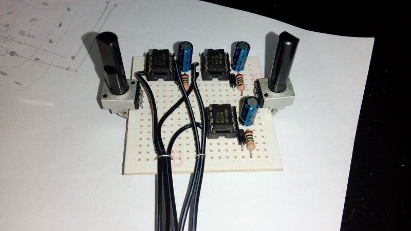

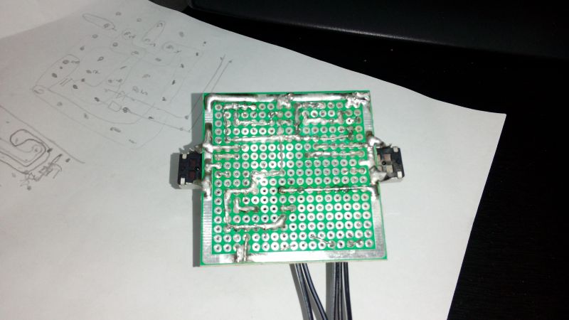

Cooler Опубликовано 28 декабря, 2013 Поделиться Опубликовано 28 декабря, 2013 (изменено) вообщем сегодня получил свой догреватель, заказывал самые дешевые свечи накала, по 110рублей, оказалось это свечи с резьбой и специально для догревателя. управление свечами решил делать ступенчатое, дабы не мучить гену. задержку выставил такую, 20 сек с начала работы включается первая свеча, через 10 сек еще одна и еще 10 сек третья.таймеры сделаны на не555 микросхеме, все очень просто вот фотки все сделано на макетной плате, так как хотелось быстрей все сделать. все проверил, релюшки включает с большим удовольствием Изменено 28 декабря, 2013 пользователем Cooler Ссылка на комментарий Поделиться на другие сайты Поделиться
